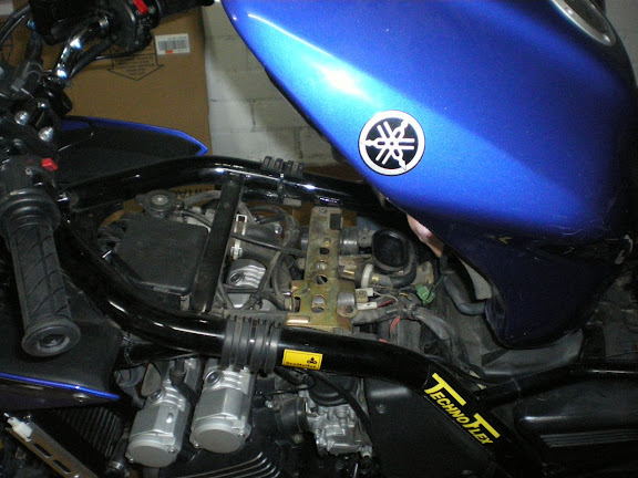

Luego el depósito, nosotros lo sacamos para pasar el cable por debajo, queda más fino.
