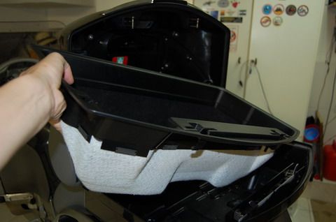

Desmontar maleta trasera de la K1200 LT

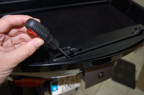

Usaremos un destornillador.

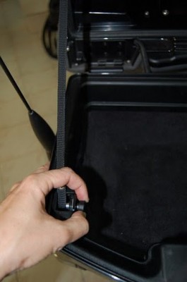

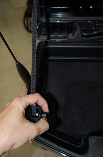

Se puede hacer con la mano, una vez que se quite se desengancha la correa de sujeción.

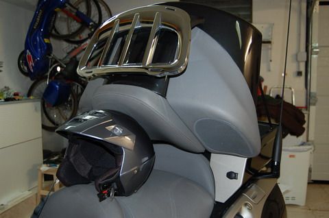

Colocaremos algo para que se aguante el respaldo
Última edición por PEPEMOTO el 28 Sep 2010, 20:19, editado 2 veces en total.
Mensajes: 4603
Re: Desmontar maleta trasera de la K1200 LT
Ahora, una vez sueltos los tornillos ,se levanta y .....ya esta fuera

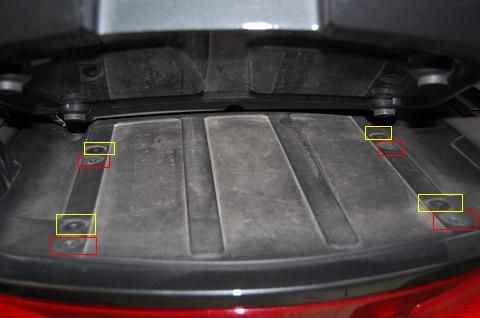

utilizaremos una llave allen del 5 m/m y quitamos los 4 tornillos.

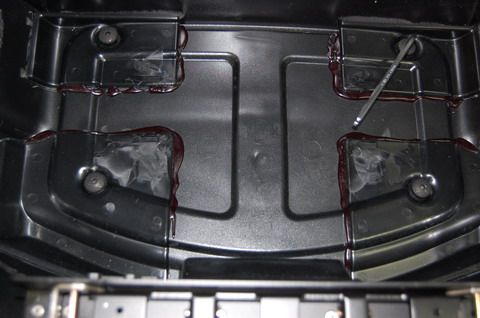

Extraemos el interior,una vez que hayamos liberado las pestañas anteriores.Sale sola, tiene un poquito de velcro en el interior

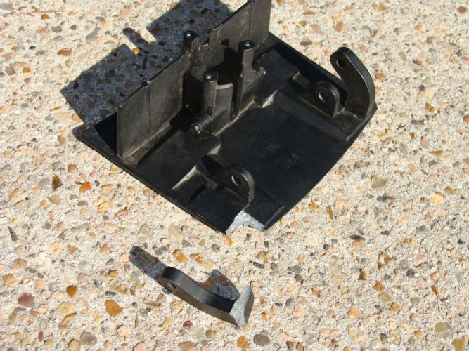

Paktortuga ,,esta es la pieza que tienes rota
Mensajes: 2006
Mensaje por Pegaso »
PEPEMOTO escribió:
.........normal que se rompa, es una BMW. :lol3d:
