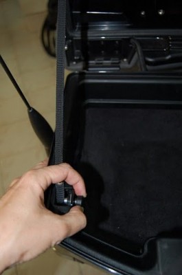

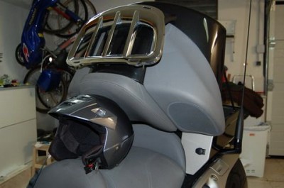

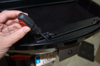

- Usaremos un destornillador.
- Se puede hacer con la mano, una vez que se quite se desengancha la correa de sujeción.
- Colocaremos algo para que se aguante el respaldo
Re: Desmontar maleta trasera de la K1200 LT
Publicado: 28 Sep 2010, 20:13
por PEPEMOTO

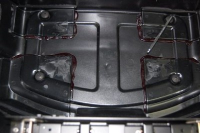

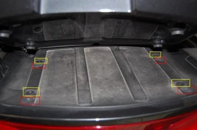

- Ahora, una vez sueltos los tornillos ,se levanta y .....ya esta fuera
- utilizaremos una llave allen del 5 m/m y quitamos los 4 tornillos.

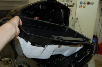

- Extraemos el interior,una vez que hayamos liberado las pestañas anteriores.Sale sola, tiene un poquito de velcro en el interior

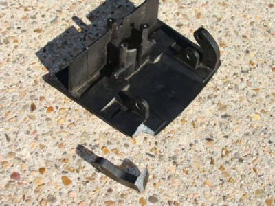

- Paktortuga ,,esta es la pieza que tienes rota
Publicado: 02 Oct 2010, 21:36
por Pegaso
PEPEMOTO escribió:DSC00140.JPG
.........normal que se rompa, es una BMW.
