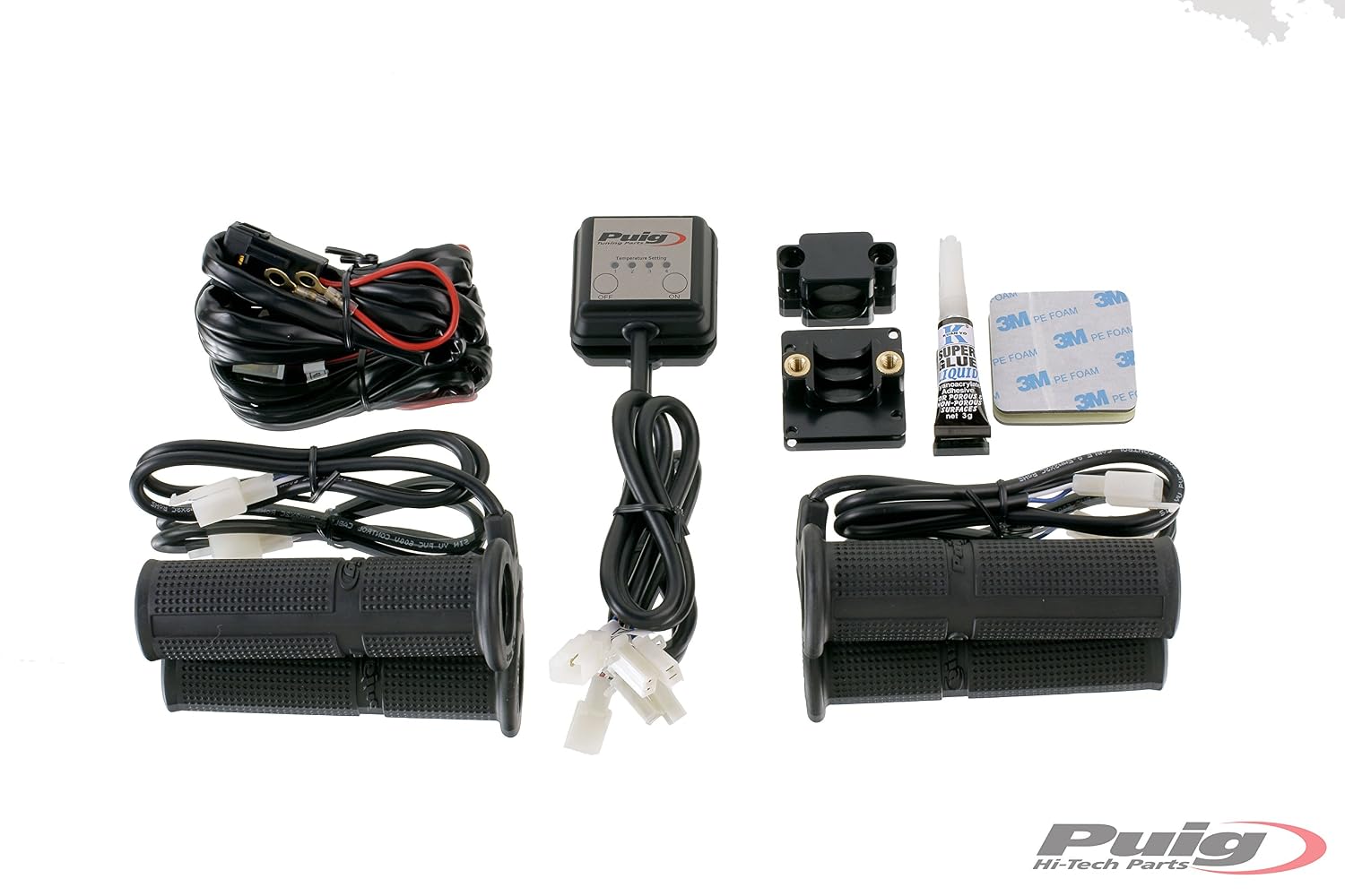

12 años después le he vuelto a poner unos puños calefactables a una moto, son unos Puig, mejor tacto, más baratos y sobre todo calientan mucho más
Los he montado directos a batería con un fusible aéreo y de paso una toma de usb doble, estos, a diferencia de los otros, tienen (si quieres activarlo) un sistema que se desconectan cuando la batería de menos de 12,3 V
